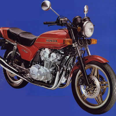

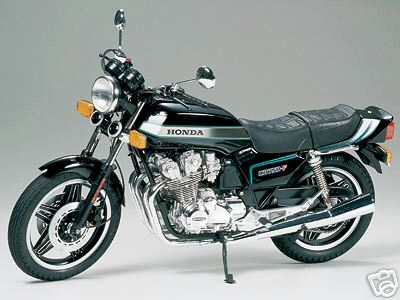

1979 Viene presentata agli inizi del '79 la CB900 F-Z che riporta orgogliosamente sulle fiancatine la scritta Bol d'Or a ricordare la nobile discendenza dal modello da competizione.
Honda-CB900F Bol d'or 1979
L'incremento di cilindrata è ottenuto dal 750cc passando alle misure di alesaggio e corsa di 64,5x69mm per complessivi 901,8cc.
Il blocco risulta così più stretto del CBX di 14cm, si è infatti preferita una corsa lunga per contenere gli ingombri trasversali ma utilizzando allo stesso tempo l'alesaggiodi 64,5mm del CBX 1000 6 cilindri e quindi facendo tesoro dell'esperienza sulla fluidodinamica fatte per quel modello che fu uno splendido esempio di tecnologia applicata.
La CB900 F ha un indole più sportiva della 750 K, lo stile + più moderno e le linee sono ancora oggi piacevoli.
Inizialmente i colori proposti furono il rosso ed il blu elettrico.
La posizione in sella è adatta a piloti mediamente più alti ma non è assolutamente faticosa.
I comandi e la componentistica derivano dal CBX e quindi di qualità elevata.

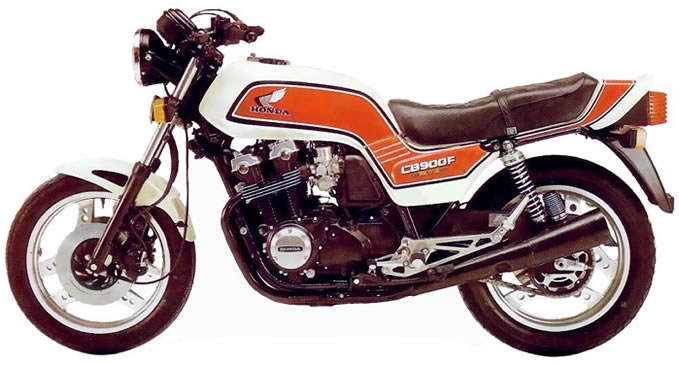

Honda Cb 900 F
Honda CB 900 F dettagli
Come riscontrato anche dai tester nelle prove dell'epoca, è subito evidente nella 900F una risposta brusca all'apertura dell'acceleratore, dopo le staccate e da fermo.
Come comfort si riscontra un miglioramento delle vibrazioni che si avvertano solo tra i 3000 e i 4000rpm se sella e pedane. Il telaio si dimostra abbastanza rigido e , regolati al meglio gli ammortizzatori (settabili nel precarico molla e freno idraulico in estensione e compressione) le oscillazioni ad alte velocità si riducono al minimo.
Rispetto alla 750 l'avancorsa diminuisce a 115mm e l'interasse aumenta di 5mm, mentre rimane invariata l'inclinazione del canotto di sterzo(27°30').
Il peso scende a 232 kg a vantaggio della guidabilità , mentre le gomme mantengono la stessa misura 3.25"-19 all'anteriore e 4.00"-18 al posteriore.
L'impianto frenante è uguale a quello del CBX1000 con dischi da 276mm mentre al posteriore si riadotta il disco ed è da 295mm e spessore da 7mm.

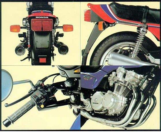

E' modificato l'impianto di scarico che dispone ora di due soli silenziatori, innalzata la potenza di un paio di CV portandola a 79CV.
L'impianto frenante è costituito da dischi da 276mm sull'anteriore come al posteriore, con nuova pompa e nuove pinze all'avantreno. Cresce leggermente l'interasse, ora a 1520mm, ma cala a 112mm l'avancorsa per consentire maggior maneggevolezza rispetto alla 900F.
Il manubrio è più raccolto rispetto alla K ma meno sportivo della 900 assicurando un buon comfort sulle lunghe percorrenze.

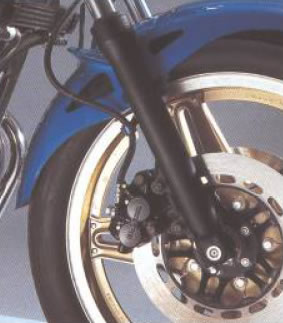

- nell' 81 , la versione F-B della 900 dispone di pinze a doppi pistoncini, diversi dischi freno e un rubinetto del carburante a depressione (soluzione adottata anche sulla 750 F-B)
Honda CB900FB 1981Pinze freno posteriori a doppio pistoncinoPinze freno anteriori a doppio pistoncino

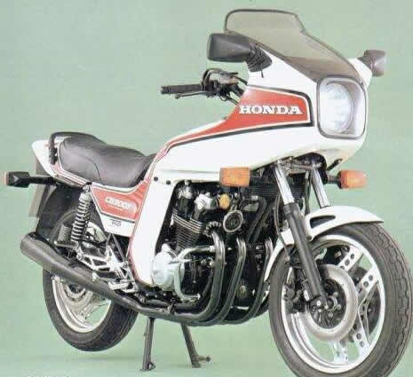

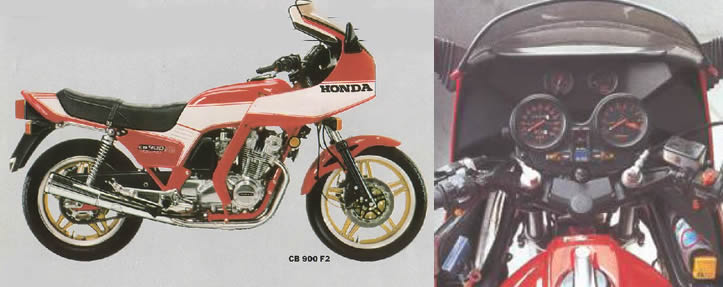

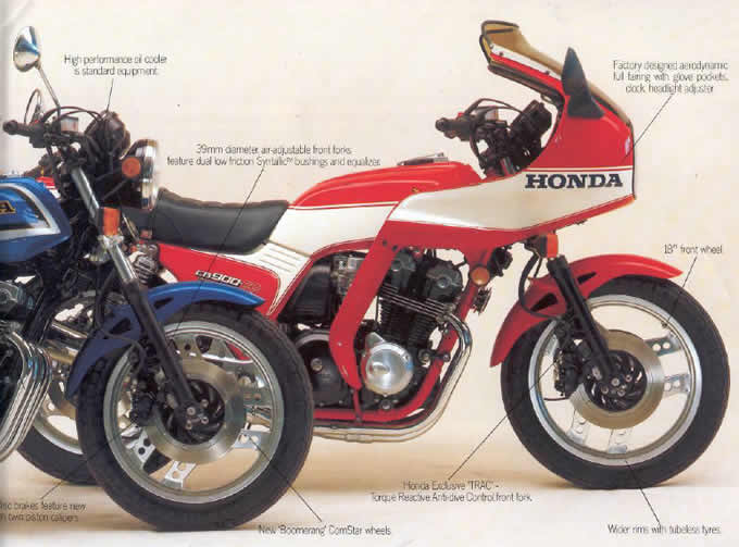

- marzo '81 , alla CB900F-B si affianca la versione F2-B che differisce per l'ampia carenatura dotata di voltmetro ed orologio
Honda CB900F2 B 1981
- inizio '82 , anche la CB750 viene proposta in versione F2 carenata, guadagnando le nuove pinze a doppio pistoncino e la nuova strumentazione.
Honda CB750F2-C 1982

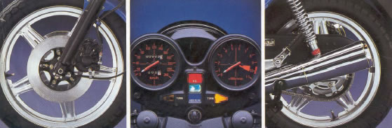

- inizio '82 , migliorata anche la 900 con le versioni F-C e F2-C che dispongono dei nuovi cerchi Comstar "Boomerang" con diverso sistema di fissaggio delle razze, con anteriore da 18" e con una più "moderna" gommatura da 100/90-18 davanti e 130/80-18 sul posteriore. Importante anche la nuova forcella da 39mm con ponticello di irrigidimento, dispositivo TRAC ANTI-DIVE e ammortizzatori con serbatoio separato.

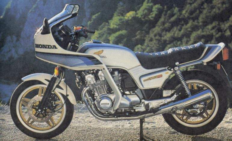

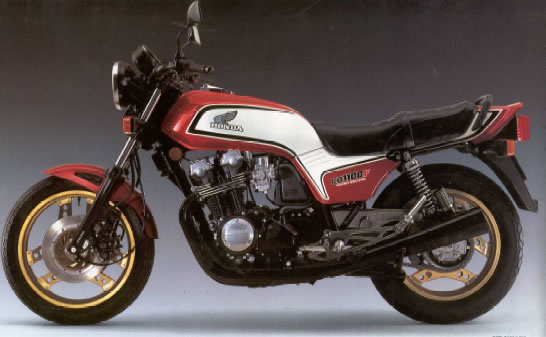

...ma è anche l'anno del lancio della nuova CB1100F Super Bol d'Or , una moto riservata agli smanettoni ed agli amanti delle prestazioni.
Il motore conserva la corsa del vecchio 900 (69mm) ma l'alesaggio cresce fino a 70mm per una cilindrata totale di 1062cc.
Sul banco eroga 94CV alla ruota a 8000rpm e 400m "bruciati" in 11,48s.
