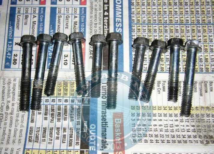

Si inizia smontando le viti. Io ho preferito riporle nell’ ordine di smontaggio per facilitare il rimontaggio. L’ ideale è inserirle in fila in un pezzo di cartone.
Si può approfittare dell’ occasione per pulire ed ingrassare  le filettature.

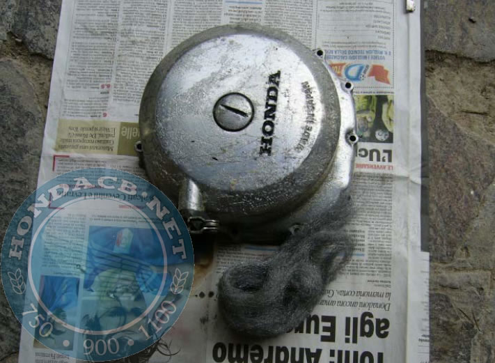

 Il passo successivo consiste nel cospargere di sverniciatore il carter da lucidare. Il periodo di posa varia, non so se Honda abbia usato vernici diverse.
Le mie 900 sono ambedue FZ del 1979, eppure per una sono bastati 3 minuti mentre per l’ altra ho ripetuto l’ operazione ed ho atteso 20 minuti. Si raccomanda di stendere lo sverniciatore all’ aria aperta, di non respirarne i vapori e di assolutamente usare i guanti.
Quando vedrete la vernice sfogliarsi, prendete la lana di ferro e passatela senza spingere fortemente sul carter per non rigarlo in profondità. Togliete la parte residua  lavando abbondantemente con acqua.

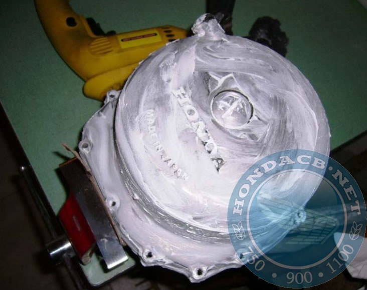

A questo punto potete cospargere il carter di crema media per carrozzieri. Con un barattolo da 3 euro si fa tranquillamente un paio di moto.
Inserite il carter nella morsa stringendone i bordi, provvedendo di proteggere il metallo. Io ho usato dei pezzi di cartone. Lucidate quindi senza spingere usando una rotella di panno morbido.
Si raccomanda di coprirsi bene il volto e di usare occhiali ed abiti da lavoro. L’ impatto estetico della crema emulsionata ed annerita è impressionante .

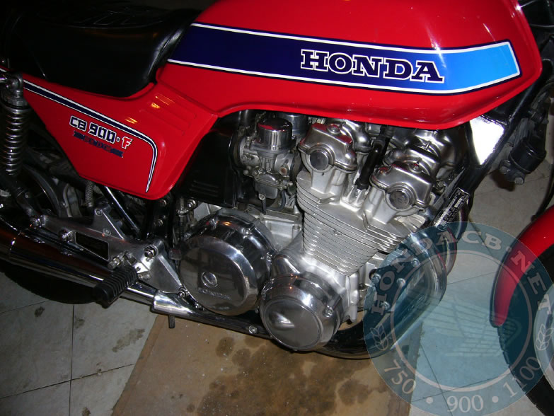

Infine nell’ ultima foto si può apprezzare l’ effetto
del lavoro ed apprezzare la differenza di brillantezza col coperchio punterie verniciato.
